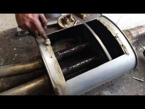

youtube da gezinirken ne buldum bana mantıklı geldi videodaki sadece küçük olan ikinci odayı iptal edersek bence jcw egzoz kıvamını yakalarız yorumlar nedir ?
İlerde bir gün ortayı sökmek isterseniz, duramazsınız araba da bizzat denedim onaylamıyorum
5) 34 AL 7749 - R52 Cooper S - [FONT=Arial Black]EmreMOR[/FONT]SOLD
Benimde sonda bu tarz bir işlem var ve ortada custom tüp var komple 63 lük borularım ses sadece dp li bir s ten cok daha fazla değil daha rahat ve daha tok bir ses elde ettim yazılımdan sonra egzoz videosu yüklemiştim sanırım o zaman sadece dp vardı ☺
Ortadan kastınız orta susturucu ise amacımız zaten o değil. Videoda görüldüğü üzere son susturucuda işlem yapıp sesi toklaştırmak. Hoş bu videoda egzozun içi tamamen boşaltılıyor. Benim fikrim arkadaki küçük odayı boşaltmak sadece. Orjinal jcw egzozda da bu böyle değil mi zaten ? Hacim olarak daha küçük bir yapısı yok mu ?
"İleride" diyorum, yapmak isterseniz dönüşü olmaz. Ya da çok uğraştırır.
Cooper S egsoz içerisi boşaltıldığında çap ve kullanılan iç materyal sonucu o sesi yakalayamıyorsunuz.
Diyelim sesi beğenmediniz veya kısık geldi. Orta susturucuyu söktünüz. İşte o zaman da manifoldlu şahin e döner sesi. Sadece gürültü kirliliği yaratır.
Gidip catback egsoz yaptırın az daha pahalı olur ama orjinali de açmamış olursun
