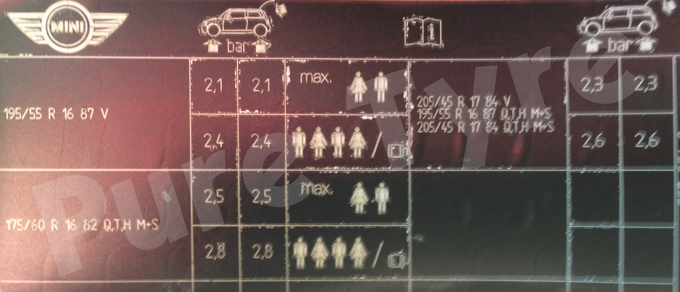

              Siz nerden bakıp 34 vs kullanıyorsunuz ? 205 45 17 için Mini 38 basınç öneriyor... (2.6 bar)
              http://www.puretyre.co.uk/wp-content...re-Placard.jpg
              e benimki 215 45 17... Belkide 39-40 normaldir ???
              Yabancı forumlarda okuyorum yarım saattir... 40 kullanan var... 32 kullanan var.. 36 kullanan var.. anlamadım valla.
              I run Pirelli P Zero Nero non-run-flats on 17" rims..... I run 270KPa (39 psi) front and 240 (34 psi) rear - promotes a bit of roll-oversteer to counteract the MINI's understeer. Plus negative camber kits on the front (which is the proper way to reduce understeer!)

                      a5'imde (18 jant) onerilen hava basinclari 2 kisiyle on 41 arka 32, 4 kisiyle on 44 arka 41di korkuyodum hava basmaya
                        valla mini 38-39 öneriyor.. Kime sorsam çok fazla diyor anlamadım valla.
