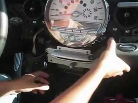

Minilerimizin içerisinde en dikkat çeken yerlerden birisi olan ortadaki kocaman hız kadranının camı iç tarafından buhar vs sebeplerden lekelendiğinde yada tozlandığında çok çirkin durabiliyor hatta sürekli göze batabiliyor. Benimkide aynen o şekildeydi... içerisinde kocaman bir leke ve toz vardı. Uzun zaman sonra vakit bulup bugün bir temizlik yaptım. Biraz zaman aldı ama uğraştığıma değdi. Çok fazla vida sökmek gerekiyor ve tırnaklı parçalar sökerken elinizde kalabilir. O yüzden kendisi yapmak isteyen arkadaşların biraz nazik olması gerekiyor
Öncesi ve sonrası fotoları ve nasıl yapıldığını anlatan bir kaç videoyu ekliyorum.
Nasıl yapılır :
Nasıl yapılır :
